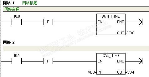

回复:求两输入点接通的时间差

以下是引用Laohuai在2019-01-15 23:56:56的发言 >2楼
看这里 VD4就是需要的值
这个简单。
