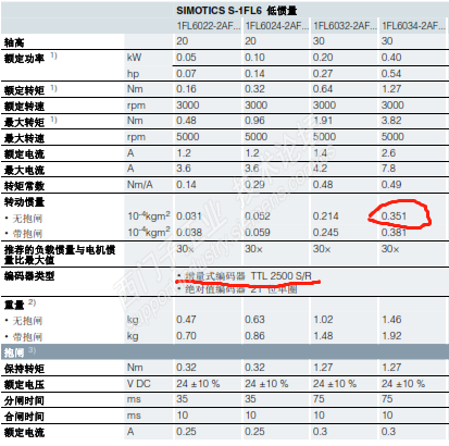

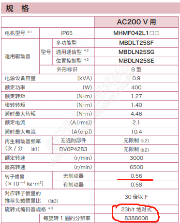

各位大神,上午好!现有一客户是做打印机的,先前用的是松下一款高惯量的产品,参数如下:
v90的参数如下:
从参数的对比中可以看到,转动惯量有一定的差距;以及编码器这块我不是太清楚松下的精度。有经验的大神能否给些换型的可行性建议,谢谢!
