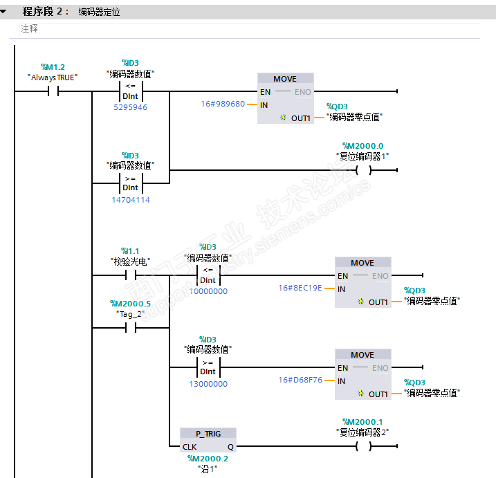

回复:绝对值编码器用于定位,单方向旋转,位置偏差越来越大

晒下定位部分程序,没加入校验光电的时候,定位不断偏差,加入校验光电,定位准确
