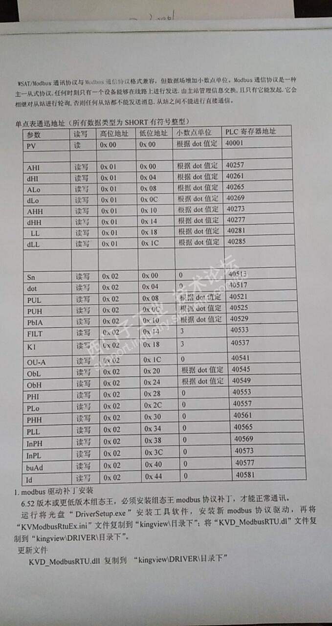

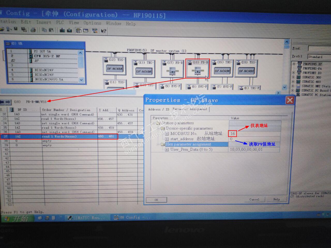

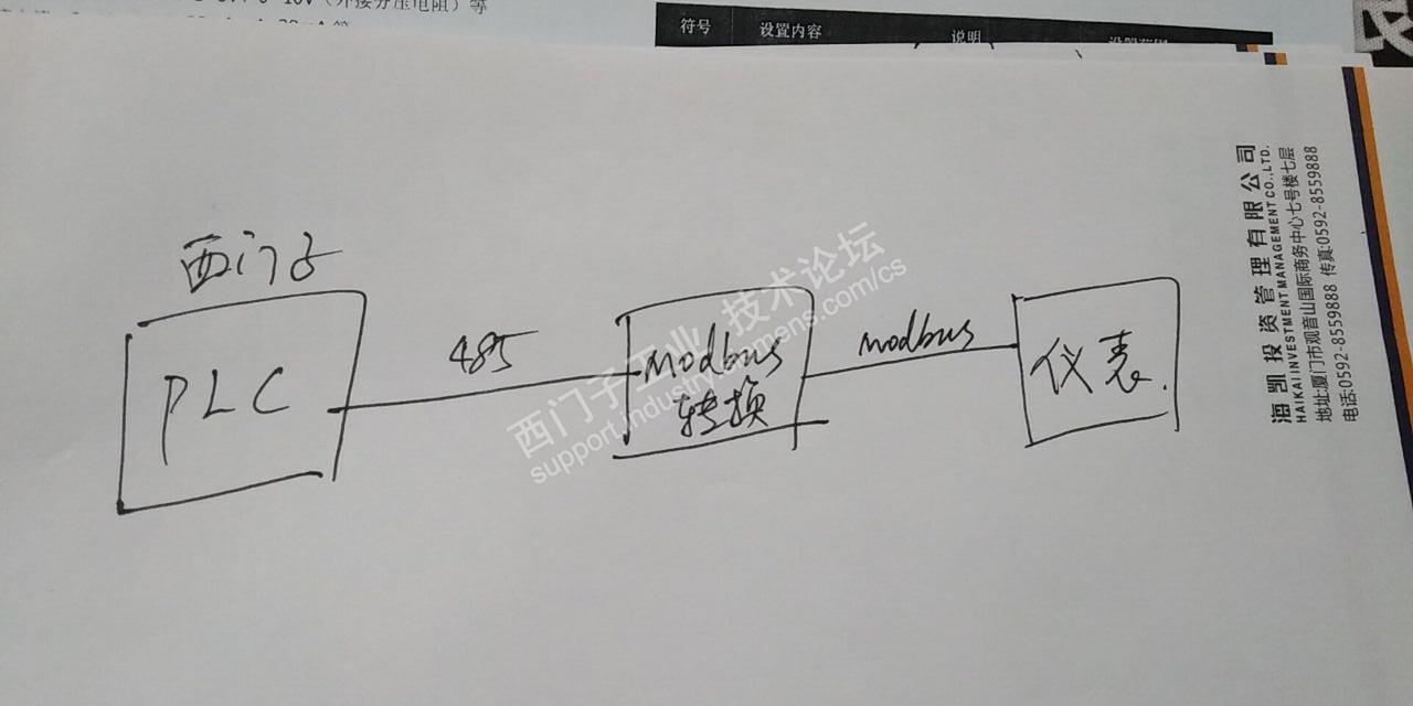

S7-300 通过MODBUS转换模块跟显示仪表通讯,读取仪表PV值。图1是总的连接图,图2是参数设置。但程序PIW460一直显示0000.求解。如何读取PV值,要怎么写?
