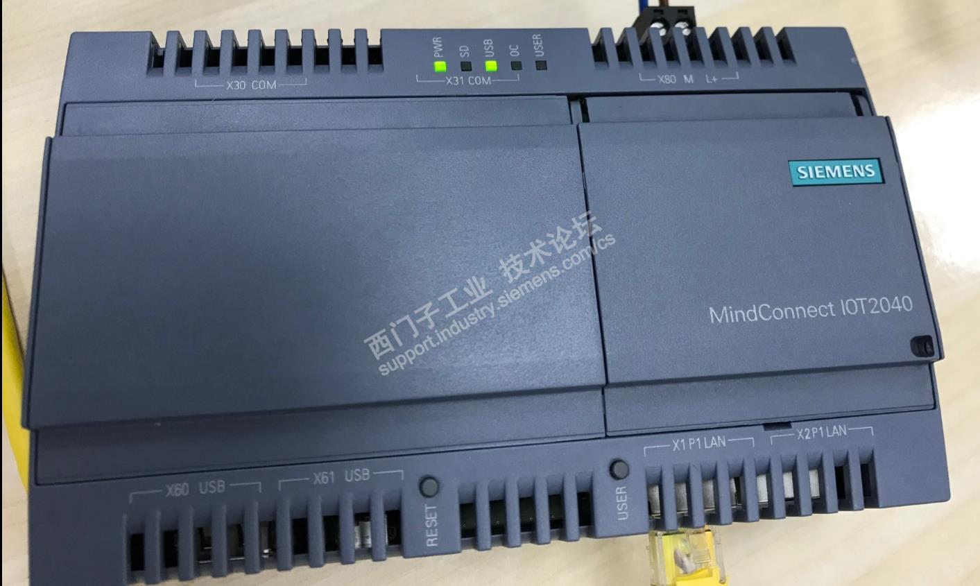

 按照操作步骤,下载了最新的镜像Example_Image_V2.2.0,使用win32DiskImager (管理员权限)写入存储卡(闪迪 32G 卡)
断电插入存储卡,通电等待,只有PWR和USB灯常亮,SD灯闪烁几次后灯一直不亮了。
是系统刷错了?还是什么其他原因?有人碰到这样的问题吗?联系邮箱zhiguo.zhang@siemens-healthineers.com  欢迎探讨指正。谢谢。
