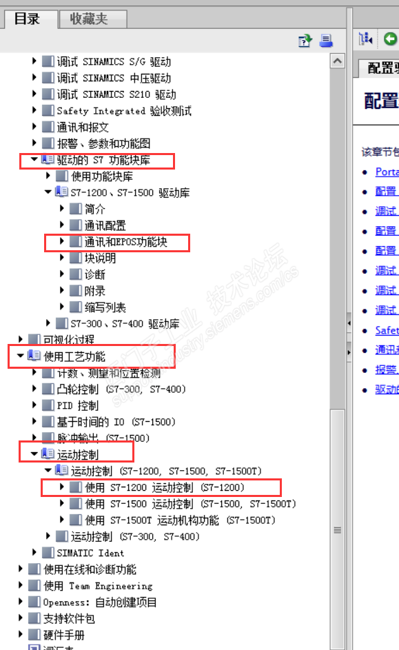

以下是引用昔日如诗在2019-01-16 15:56:04的发言 >5楼
我笨,行啵?
假如我下载到《S7-1200通过TO实现V90 PN的位置控制》,https://support.industry.siemens.com/cs/document/109746528/s7-1200%E9%80%9A%E8%BF%87to%E5%AE%9E%E7%8E%B0v90-pn%E7%9A%84%E4%BD%8D%E7%BD%AE%E6%8E%A7%E5%88%B6?dti=0&lc=zh-CN
是可以组态、编程的,可是,怎么接线?
于是我翻遍所有手册,结果越看看乱。
正确的做法是:
一,PTO,(一)接线,(二),组态、编程
二,PN,(一)接线,(二),组态、编程
这样才清晰明了。可是西门子不是这么做的
以下是引用燕藏锋西门在2019-01-16 15:07:35的发言 >1楼:        理解楼...
引用1楼详细内容:
        理解楼主的意思,但是建议你先把西门子的关于软件编程,关于Profinet总线或者profibus总线有了解的基础上再来看V90控制,你会觉得不需要任何资料,可能只是需要看一份关于1200与V90的PN控制范例你都可以控制的很好。
       一本高中物理讲的再详细的书,在小学生手里也是认为不够详细,很多名词不能理解,只有当他经过小学初中的知识积累,他再看的时候会觉得明白了。
       还是建议你先了解关于西门子编程,关于硬件组态,关于GSD等一些知识再来研究你所说的。
不是笨,这就是知识的积累。关于分类你可以查看博图关于工艺轴和EPOS模式是在两个大类,工艺轴是以PLC为主的运动控制,EPOS模式是以驱动为主的运动模式。自然不能归类在一起,多折腾折腾自然就理清了思路。
