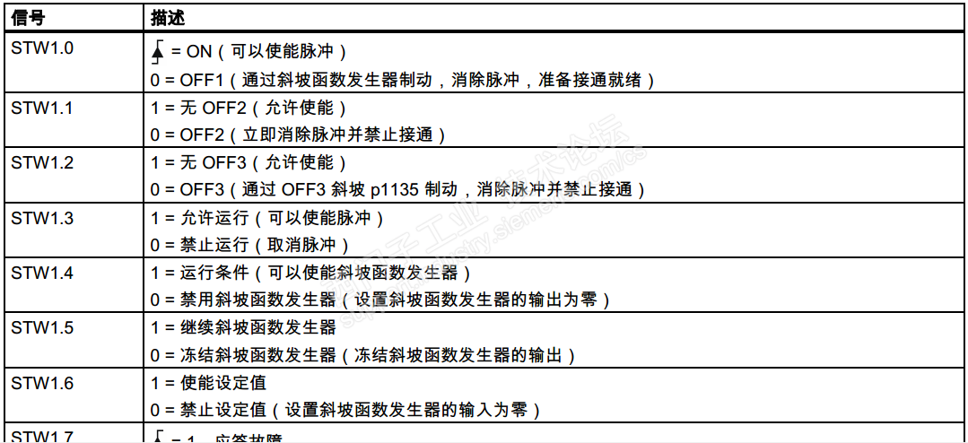

    有关V90的许多手册时都大篇幅地介绍了控制字、状态字,可是没有讲怎么调用、编辑或者设置它们,比如是在Sina_Pos、MC_MoveAbsolute等指令中调用、编辑、设置它们,还是在组态或者其它什么地方调用、编辑、设置它们?有大侠知道吗?
   如下图,讲了一个字里每个位的含义,但是在程序里怎么用呀?
