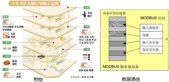

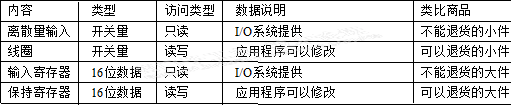

    2)通信内容:正如电商会展示出商品供大家选择一样,MODBUS通信协议定义了通信的内容包括保持型寄存器、输入寄存器、线圈等。商品有小件也有大件的,能退也有不能退的,这些通信的内容也是有的可以读写,有的只能读。
   3)通信规则:MODBUS通信协议采用客户端/服务器模式进行通信,可以看看图表2对这种通信模式与网购的类比。显然两个客户端是没办法直接通信的,因为两个买家能干嘛?

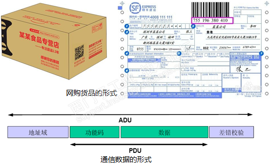

    4)通信数据格式:网购后,卖家会采用物流投递,快递公司不会像餐厅侍者一样,托着商品呈递到家中,而采用包裹的形式,按照快递单据准确送达,这就是网购货品的形式。
    MODBUS通信协议为了实现准确传输数据,也需要“打包”和“快递单”。假如说货品是一个保持寄存器,那么打包过程就是将保持寄存器的值用功能码包装,形成协议数据PDU(类似于包裹);货品贴上快递单就是说数据PDU被加上了地址和差错校验(即)后形成一帧完整的通信数据(应用数据ADU)。
