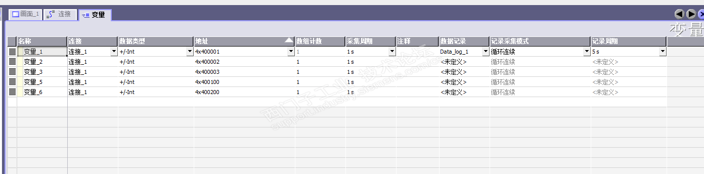

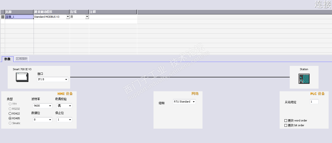

我在winccflexible里面建立了standard modbus v3驱动,利用rs485通讯,利用串口监视smart请求的数据内容,我建立了三个4x寄存器内容,为什么串口始终接收到的是 01 03 00 00 00 01 84 0A,samrt为什么始终从地址00开始,只请求一个数据?我看了modbus协议,理论上是应该请求连续三个数据01 03 00 00 00 03 05 CB才对吧,是哪里设置不对吗?求大神指点,晚辈提前感谢啊!
