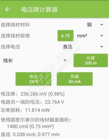

以下是引用winter938在2019-01-15 15:23:39的发言 >7楼
楼上:觉得你的图中AC/DC到变压器的蓝色线应当取消,AQ的0M端子蓝色线直接执行器的G0端子。这样执行器电源回路才不会影响其模拟输入信号的回路。你现在变压器到执行器G0端子的蓝色线是执行器电源回路和模拟输入信号共用的会互相影响。线路短时可能不明显,线路长阻抗大时就相当于在AQ模拟输出的电压上叠加了一个电源电流在阻抗上产生的压降。
这根线必须短接的,否则变压器的公共点跟直流电源的公共点电压不一致,所有共模电流都流过模块内部,然后等着烧模块吧.
短接这根线,就是保证两种电源等电位,这非常重要.
至于用3芯屏蔽线而不用4芯,省钱又能保证控制要求,足够了.
还有,那个执行器内部是半波整流滤波,公共线是可以这样接的.你说会在线路上叠加一个共模电压导致M和Go的电压不一致引起水阀开度不正确?不存在的,内部是同一个节点.至于你说的在线路上产生压降?莫非你用的线经都是最小的?按常规0.75的线,就算100米,执行器这种小电流设备在线路上产生的压降都不足1%(0.3V),相对于执行器的3%精度来说,压根可以不用考虑好吗.
