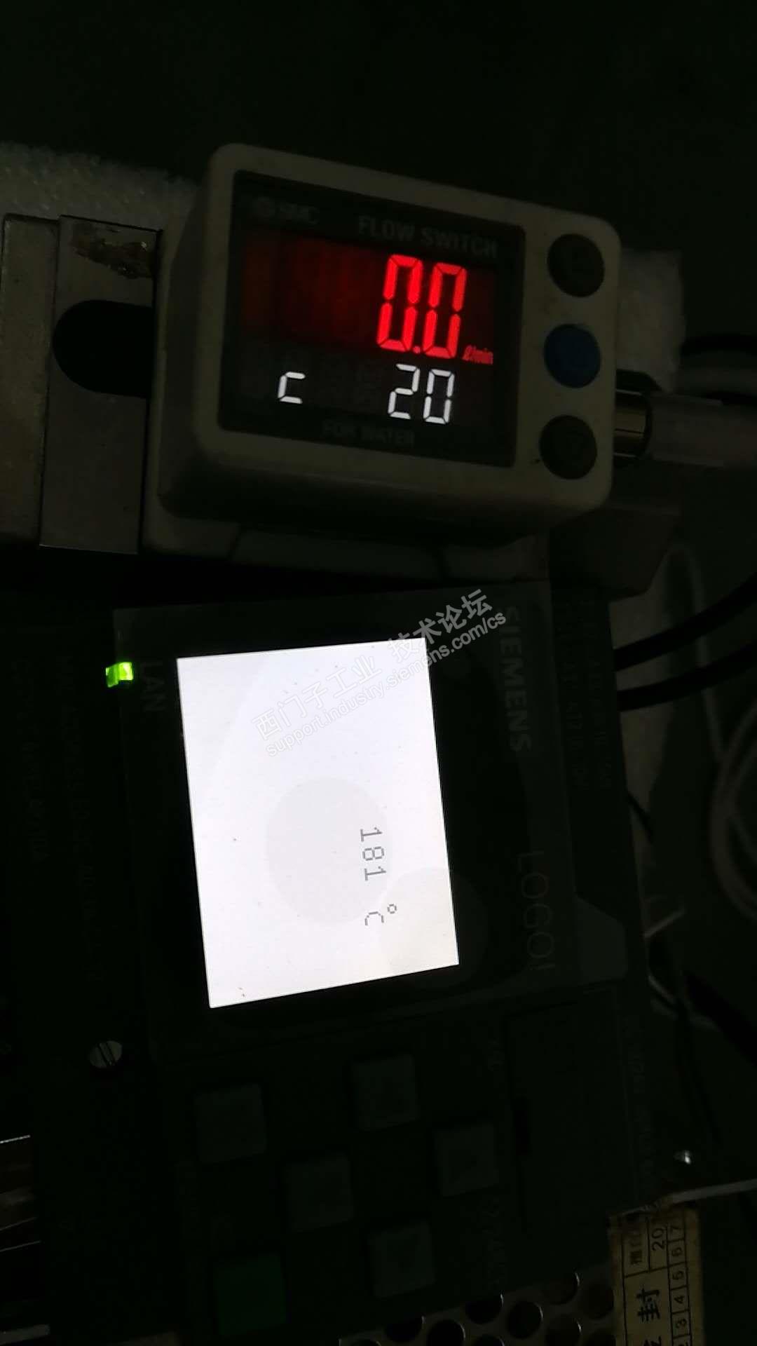

回复:LOGO!的模拟量和温度传感器量程转换问题
郭远林2019
    150
注册时间:2016-10-23
发布于 2019-01-18 09:54:23
2楼

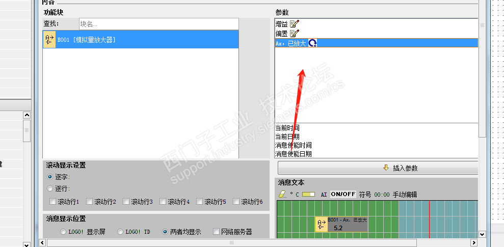

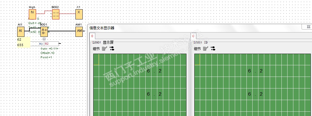

以下是引用我困ω我困在2019-01-18 09:29:34的发言 >1楼
用模拟量放大器,块里面设置0~10V,最小值-10最大值110就可以,然后再价格文本显示器块,把模拟放大器的放大值设置到文本显示器里,就可以.
20度对应的量程181,已经超过110
