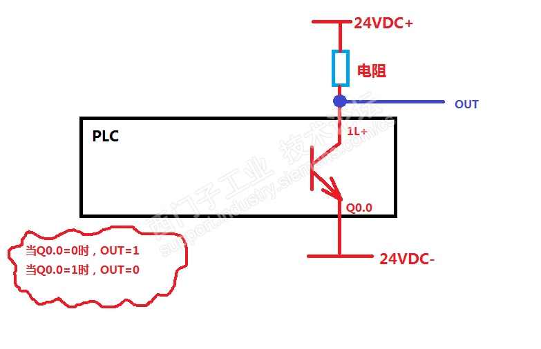

以下是引用芳季在2019-01-18 11:26:05的发言 >17楼
哥们,L+是公共端,怎么接负载啊?其他常规负载不要了啦?电阻和plc的位置对调才对吧?
以下是引用西山炮台在2019-01-18 11:02:18的发言 >16楼:这样应该可以,你试...
引用16楼详细内容:
这样应该可以,你试试
如果PLC和电阻位置对调,逻辑就不对了
看样子楼主是不想通过PLC程序实现这个高低电平的转换。
这样的信号楼主不知道需要几个,如果仅需要一个的话,就扩展一个晶体管(或继电器)输出模块,单独给这个信号用吧
