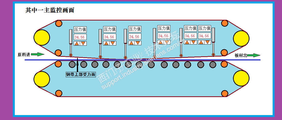

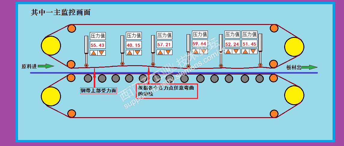

wincc如何实现画面元素的曲线或线段任意点弯曲?
859
2019-01-18 11:58:32
 本人看有系统是用INTOUCH做的中纤板压机(设备高20于米,长近120米,宽10米左右。系统是西门子PLC系统,画面用的却是用的INTOUCH)画面(参看示例图片)。画面上有个模拟压机钢带多点位施压(伺服液压)在压机钢带上。而上部的钢带受力面的线段会各段随压力升降而平滑的各段各自线性起伏,看不出中间有什么破绽。显示起来很真实和直观。请问这在WINCC上如何实现?首先谢谢 @紫方 工程师的回答。但也许是我的描述还不够清楚。而您给的答案是不能实现多段调节的功能的。因为趋势曲线会移动,而我看到的画面里的曲线是像一条可任意弯曲的曲线,且弯曲点不会随时间的移动而移动。也就是我如果将参数设置到让曲线呈现波浪型,那么那个波浪型就保持到参数更改或整部大型机器液压系统自动复位原点为止。是一条根据各段压力参数一直保持形状的曲线。(如下图)在提问区得到一些回答,但向用趋势曲线做或者用线段的Y点数值修改都不能达到效果。不是修改一端的数值就可以了,而是如果几个点的数据都修改,那么一条线段的两端都要动Y坐标,而不是只动一个Y点坐标。为什么西门子的图形线只能修改一端的Y点坐标,而不能修改两端?本人想了很多方法来实现这个效果,但是都不尽如人意。甚至去自己生成一个自编辑的的VB控件加载到WINCC中。但是我感觉稳定性孔有疑虑。还是想看看西门子有没有更好的解决方法。我在想是不是能有一种就像很多面向对象编程软件所用的通过函数运算出来的线段来实现方法。
