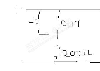

你也画一画你的这幅图来。
上图,plc所有输出不破坏它的共正极。所有负载不破坏它的共正极。
管不通负载有电。管通负载短接失电。
