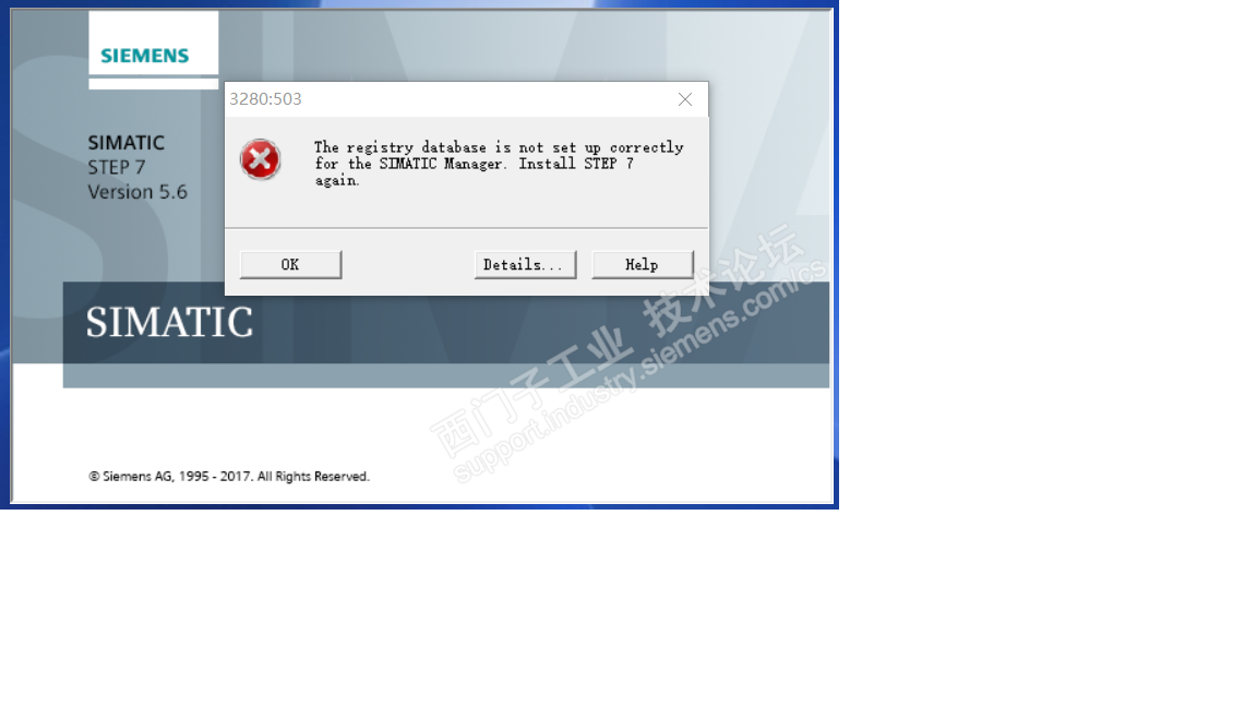

回复:STEP7软件无法打开,求助

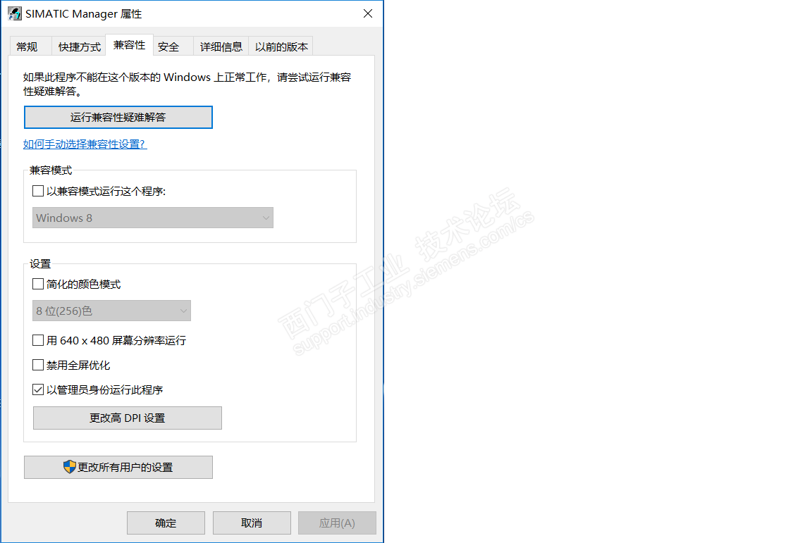

以下是引用飞不高在2019-01-18 15:55:58的发言 >23楼
图标,右键,属性,兼容性,我觉得这个可以得精华帖,全球首发!
勾选,以管理员身份运行此程序,最快捷有效的解决方法,别的方法都是徒劳
