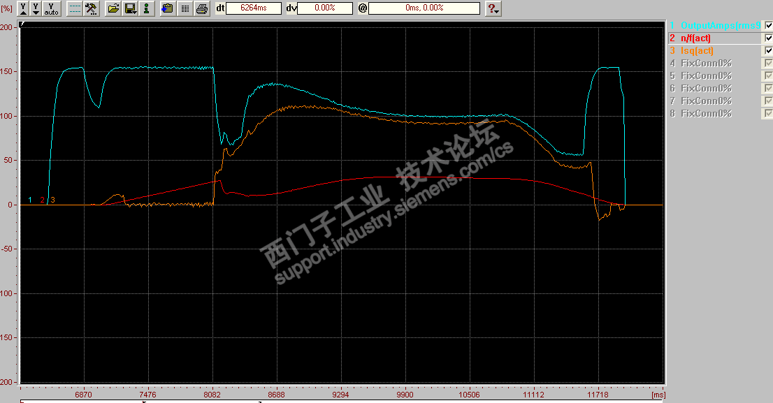

以下是引用YiMoon在2019-01-16 16:50:31的发言 >128楼:在SLVC下我把最...
引用128楼详细内容:
在SLVC下我把最小频率改到0,也是一样,只是我觉得SLVC5HZ以下是V/F控制,所以,在综合大家的意见后,还是把这个参数设为了10,这样可以保险点。
也不是说SLVC不如V/F,只是我目前调出来的结果没V/F理想,后期还得再修改参数看看
以下是引用北雪雪纷飞在2019-01-16 16:39:45的发言 >126楼:其实,,楼主就是将...
引用126楼详细内容:
其实,,楼主就是将最低的频率提高了解决的溜钩的问题是吧??
SLVC反而不如V/F,,这个怎么会呢,,
我觉得你还可以将参数复位到工厂设置,重新调一遍,只做静态辨识即可,,

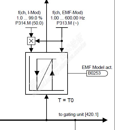

今天 把P313 EMF频率由5改到13,没有速度上的停顿了,但从曲线 上看,速度 还是有点掉下来的。
像版主说的,只要加大速度,力矩就会上去,但这前P457(最小频率)已经改到17%了,提升效果不明显。
版主能否解释一下P313和P314是怎么作用的(见下图)?
