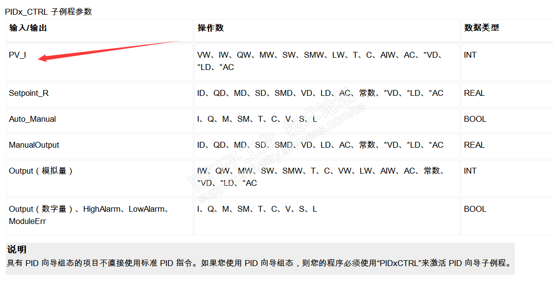

回复:PID输入变量的范围
haoge424
    122
注册时间:2017-05-21
发布于 2019-01-18 16:24:53
手册中参考,过程变量的值只能是整形。使用起来麻烦颇多
