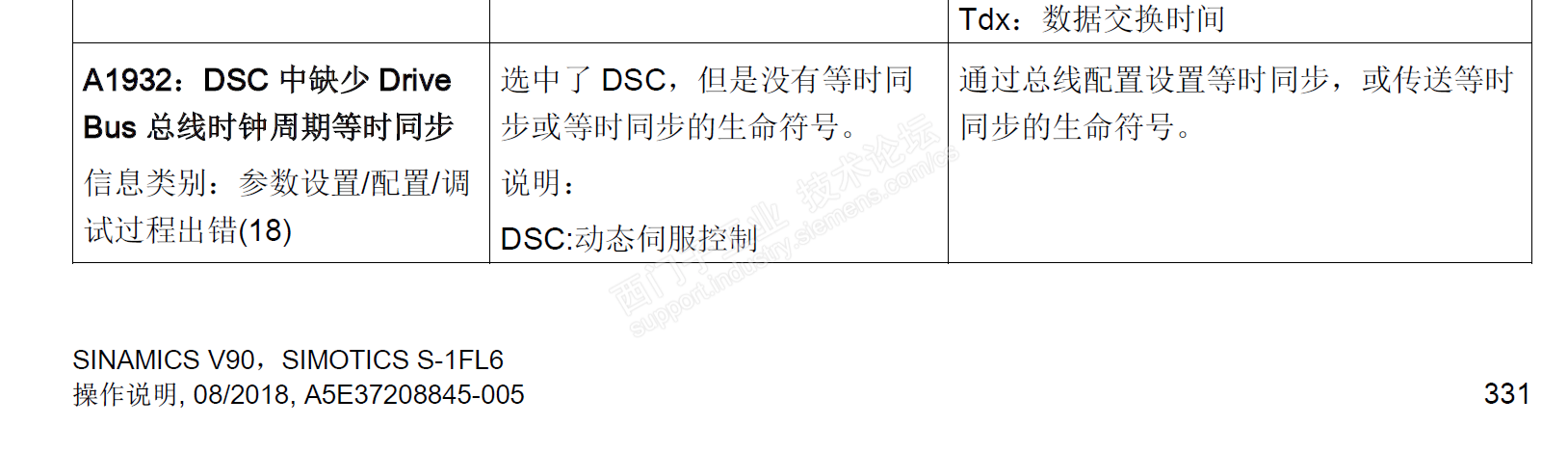

回复:V90伺服控制器与S7-1200以太网通信报警A1932
yming
    23705
    915
    1288
注册时间:2004-03-06
发布于 2019-01-18 16:39:48
手册331页有说明。
