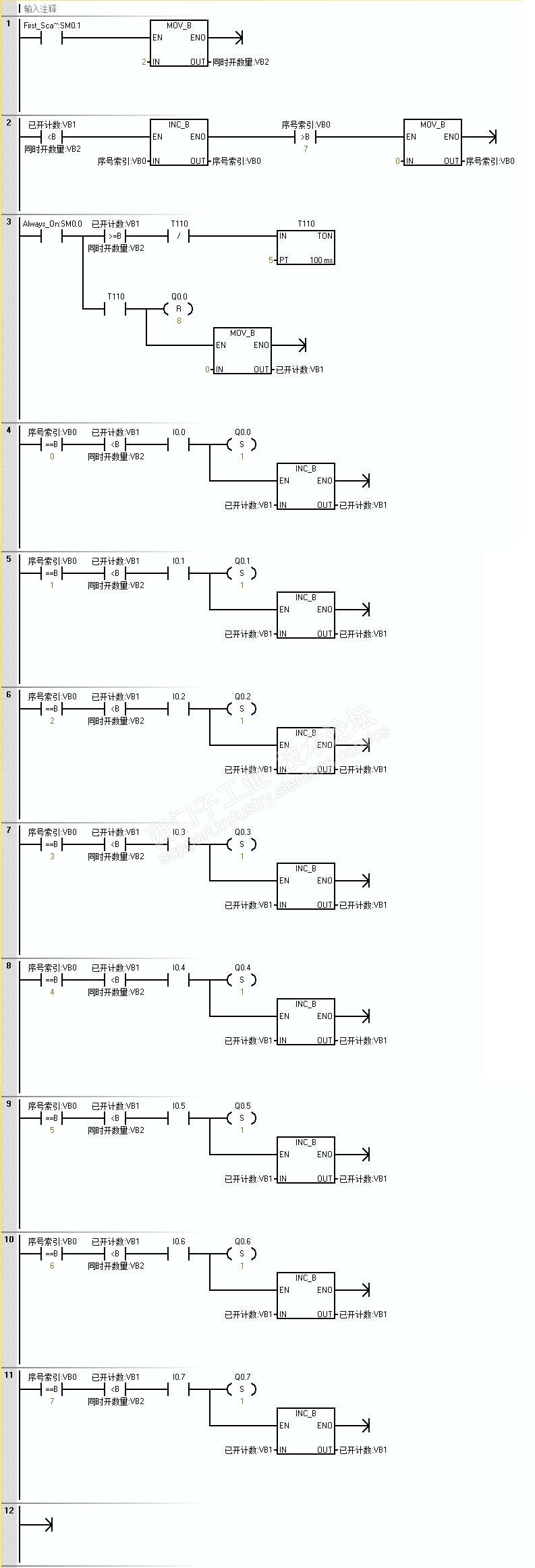

回复:循环选择接通
Zaxife
    2450
    31
    78
注册时间:2008-07-24
发布于 2019-01-18 21:07:03
8楼
试了一下能够实现的,就是啰嗦了一点。例程是测试8个灯.
项目 1.zip
