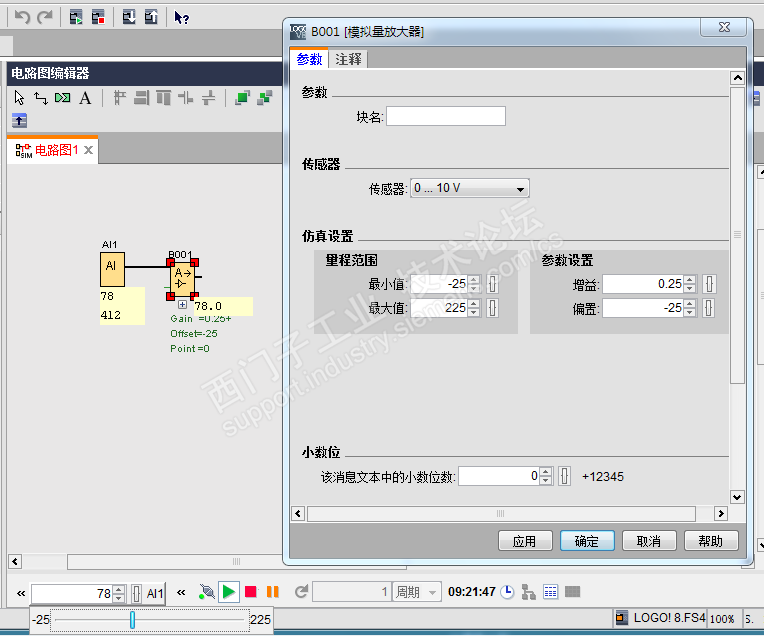

根据你给的转换公式,4mA => 1V => 0℃  /  20mA => 5V => 100℃
然后用Excel算一下得到如下对应转换关系表格
可以看到,用一个模拟量放大器,输入0V时对应最小值-25,输入10V时对应最大值225就可以了。
至于出现超限什么的,肯定是LOGO输入的不是你传感器的0~5V电压范围了。
