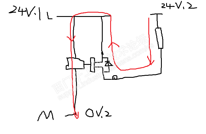

以下是引用lf184452在2019-01-19 14:56:04的发言 >37楼
我不是说了吗?你的输入光耦的负端接在了PLC端口上,虽然你没给输出,但光耦输入负端通过PLC的输出端串流了,光耦就导通了,串流路径如我上图所画,明白了?
以下是引用猎隼在2019-01-19 14:48:26的发言 >36楼:我所说的是一套电路...
引用36楼详细内容:

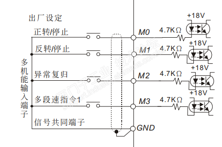

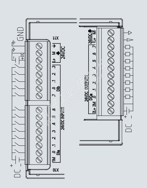

我所说的是一套电路中有两个独立的开关电源为各自的电路供电,开关电源1给PLC供电,开关电源2是被PLC控制的设备自带的直流电源,巧合的是200SMART输出部分的公共端2L+接的是开关电源1的24伏和开关电源2的0伏(GND),而且被PLC输出点Q0.0控制的电气设备的输入信号是(M0),在所控制的设备上电后,设备马上就得到了来自PLC输出点Q0.0的启动信号,其实这时候PLC并未给出Q点的输出信号,不知道产生这种状况的原因。
这次我附图了,应该能看明白点了吧
以下是引用lf184452在2019-01-19 14:05:05的发言 >:电源1和电源2没做等...
引用详细内容:
电源1和电源2没做等电位吗?如果没有,很明显是L+ M接的不是同一电源,外围电路不稳定,你的低输入端通过MOS关在通过中间电路串流到M,导致信号输入流通,请看串流示意图:(假定你的信号为低输入)
自己也做过很多控制板,像这种信号经过中间电路串流的情况见得多了。
正常情况24v.1和24v.2做了等电位,24V.1就是阻止其串流,
如果24v.1和24v.2不是等电位,或是L没接,都会导致串流,当然前提是0V.2要被接入,不然怎么都不会串流。
从你帮我出的等效电路图中发现M接的是0V2,但实际我M接的是0V1,有可能是我之前未提到这个点接的是哪个开关电源的0V。
