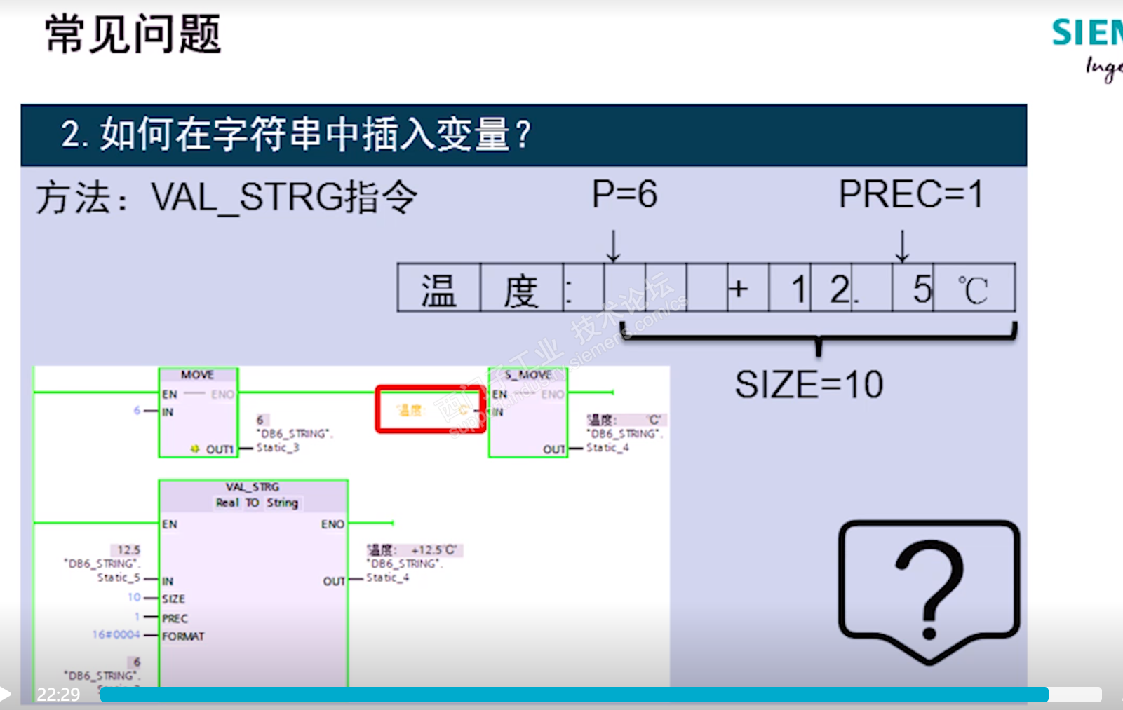

谢谢回复!对于1.SIZE应该是浮点数的位数吧,那下面的SIZE是不是不应该包括摄氏度的符号?size应该等于9?
2.怎么表达出xxx.xxx?
