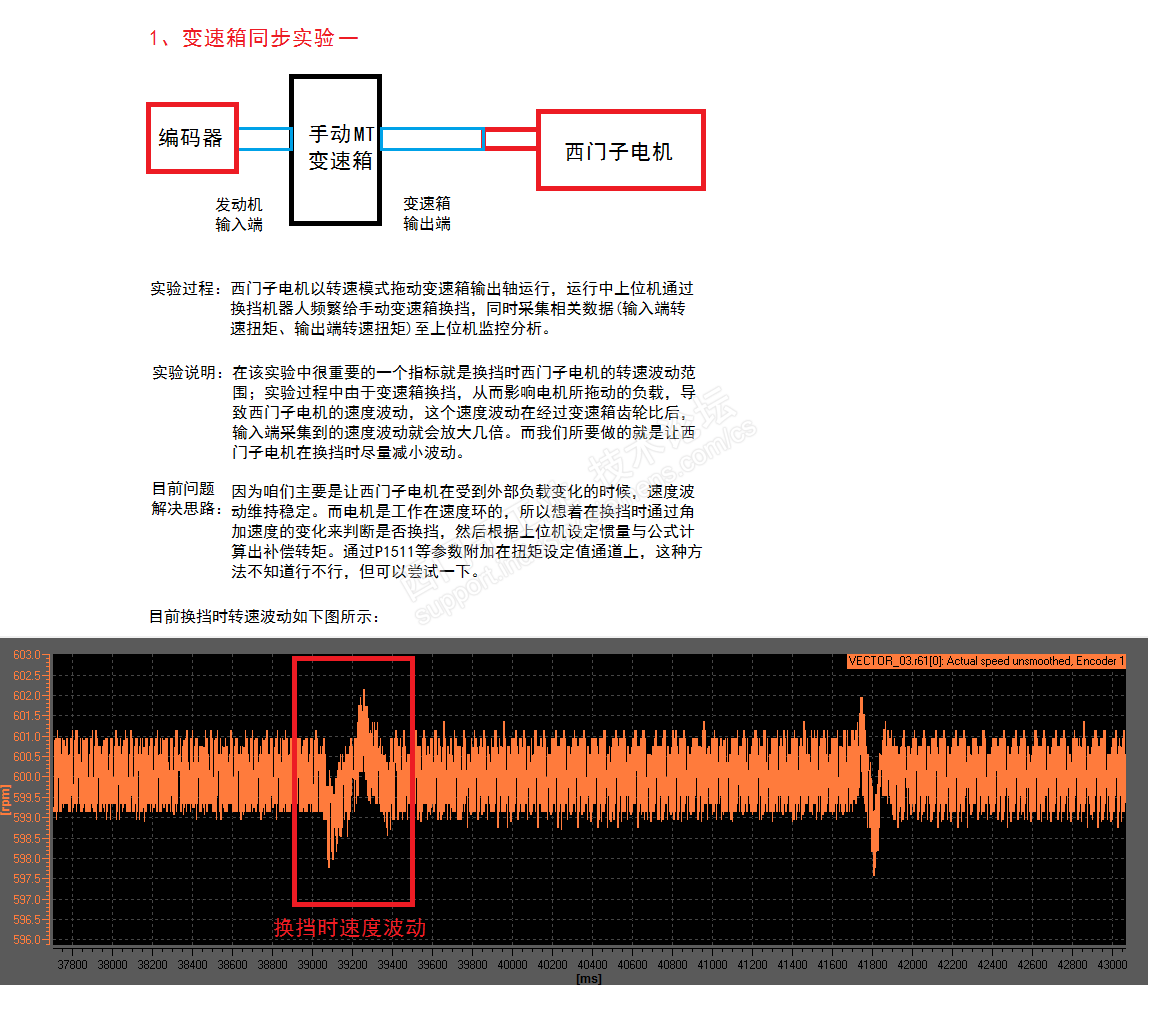

汽车行业的变速箱?CVT的还是手动带离合器的?
感觉控制反了,自动变速箱应该是参考电机(发动机)的转速来换挡,而不是相反吧?
呵呵,是的,变速箱换挡试验的话是参考发动机的,为了避免这种速度波动大都用了飞轮组。
但是这个台架是做变速箱同步器试验的,发动机的输入端接的是编码器,所以是相反的。
目前用的是MT的变速箱,后期估计会换成AT变速箱。
具体试验可参考下图
