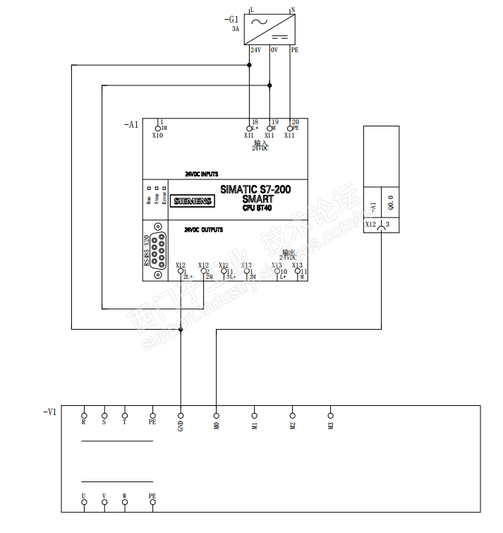

临时做了一个原理图纸,V1的GND里面接的是V1自己的0伏,原理是只要GND和MO接通就会有输出。原先之间是有个小继电器过流的,我只是有这么个想法,想要把小继电器去掉,而选择直接连线。
