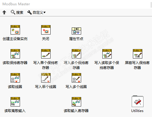

很好的分享,谢谢楼主,想知道上位机怎么实现MODBUS TCP
    直接用协议变成通俗点说Modbus TCP协议就是Modbus RTU协议在前面加上五个0以及一个6,然后去掉两个CRC校验码字节就OK,具体大家度娘;
    用C类语言,大家也度娘,改改代码就好;
    用G类语言,我用的是LV,使用高版本(我使用的是2017),装个DCS模块,内置调用就行;
    Modbus是比较通用的协议,其他WINCC,组态王之类也包含,查看设备资料,配置设置,就算软件里没有使用设备的型号,变通一下就能用了。
