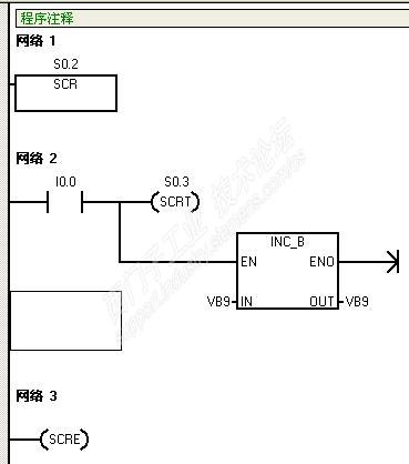

我是说,你在S0.3希望得到上升缘,那么你就在S0.3的上一段里面的scrt S0.3这个指令的并联位置做你期望的上升缘的事情。
这里,inc指令就好比喻成你在S0.3里面的上升缘所驱动的指令。
如果正在运行S0.2的话,在I0.0接通时候就会转移到S0.3,同时执行一次inc指令。之后S0.2就off了,尽管I0.0仍然on也不会执行inc。所以inc仅仅被执行了一次,就在S0.3on的第一个周期。那么也就是你说的上升缘的逻辑了。
