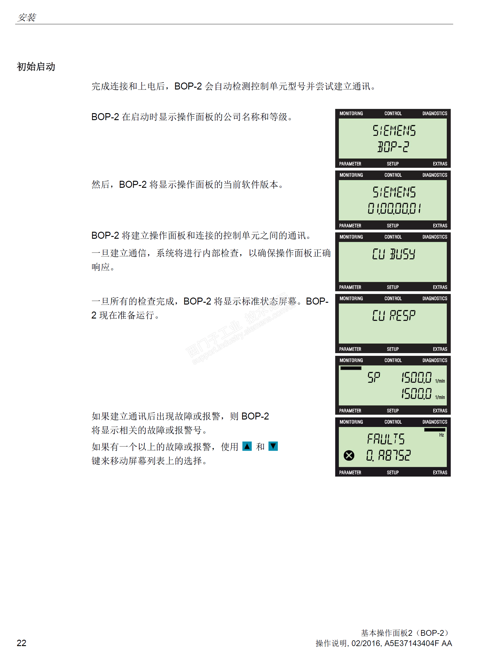

以下是引用yming在2019-01-21 17:40:12的发言 >
哪次断电后,不是显示 CU BUSY(建立BOP-2与CU的通讯) 然后 CU RESP(准备运行)?
要知道,BOP-2和CU是通讯连接的,不像MM4的BOP。
你是需要用BOP-2操作么?
我一条生产线上,只用一个BOP-2,需要时,才会插一下。
BOP-2是可以带电插拔的。
可以重新插一下。
刚插上显示 CU BUSY ,然后一直都是CU RESP,而且ready灯显示橘色,正常应该是绿色常亮,网络通信也连接不上,ping也不通,上周出现这种情况的那台变频器已经返厂维修了
