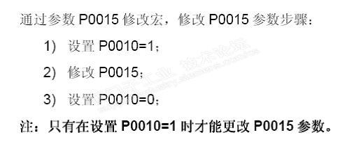

回复:关于 SINAMICS G120 的P15参数设置

这个模块是支持宏参数的,CU240是没有问题的可以更改。但P10必须=1才可以。
