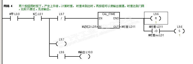

楼上,我现在手头没有plc。我想,你帮我把这里改一下,验证一下看行不行?
其余都不用变,就这里网络4改。
这上面citime后面跟一个复位,不管是不是要接通都复位。常规做法是比较不对的话复位,比较确认的话置位。但是觉得比较指令比较费时,肯定比一条复位指令费时,所以才把复位做成持久接通。然后再看比较,有比较结果之后再决定是否要接通输出。这堆东西如果不执行的话L9.6不会改变。目的就是用一个位去记录曾经发生的事情。就不用耗一个D去记录当时的时差值。
