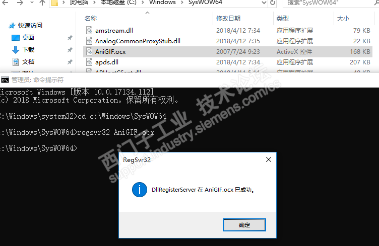

win10 1803 64位中文专业版,regsvr32注册成功。楼主如果使用的是各种Ghost版,而不是MSDN的镜像的话,可能缺少必要的系统文件,建议你重装系统。
直接用开始菜单,windows系统里的命令行提示符,以管理员方式运行,cd命令切换到SysWow64下,用regsvr32就可以了。

是完全无法注册
AniGIF.rar
以下是引用RENHQ在2019-01-11 10:28:12的发言 >4楼:呃,我就是WIN10 ...
引用4楼详细内容:
呃,我就是WIN10 64位下测试的
你是不能注册,还是注册了不能用?

大哥啊,首先感谢你的回复,不过不是我要的答案啊,我说的是win10 64位下无法使用了,但是其他包括win7 64位下都可以用的,就是win10 64位下有问题
以下是引用RENHQ在2018-12-27 19:03:37的发言 >:根据上文,我测试...
引用详细内容:
根据上文,我测试好用的~
感谢大神,wincc里已经可以用了,原来必须要通过在syswow64里注册这个ocx才行
