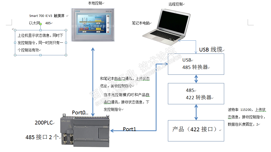

各位老师好!现有一个项目,上位机有两个,一个是触摸屏,一个是笔记本电脑,从站有两个,一个是产品(422接口,波特率115200,自定义通信协议,协议长度固定为20字节,帧头帧尾各占2字节),另一个是PLC.要求当笔记本做上位机时,既能接收PLC和产品的状态信息,又能控制PLC和产品,当触摸屏做上位机时,也是既能显示PLC及产品的状态信息,又能给二者发控制指令,老师,图示这种连接方式可以吗?还有就是和笔记本连的那个485口其实走的是两个通讯协议,当笔记本做上位机时,上传自身信息给计算机,当触摸屏做上位机时,走的是另外一个通信协议,和产品通讯,这样做可行吗?有没有更好的办法,初来乍到,请多指教。
