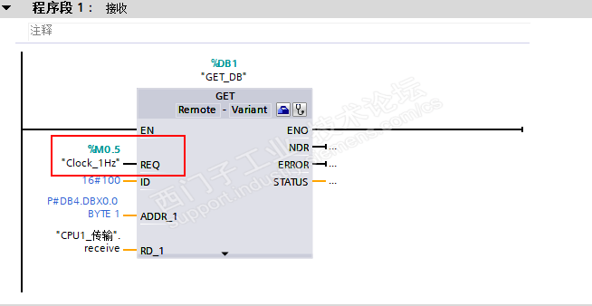

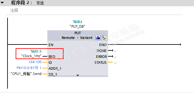

回复:关于博途PUT GET指令的REQ

一般都选择1HZ的脉冲给REQ,楼主说的,可能是通讯速率要求较高的场合。
