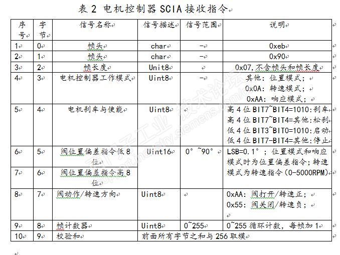

下位机有两个,一个是s7-200PLC,另一个是第三方设备(422接口,波特率115200自定义的通信协议),请问触摸屏如何与该设备进行通信,通信协议如下图
