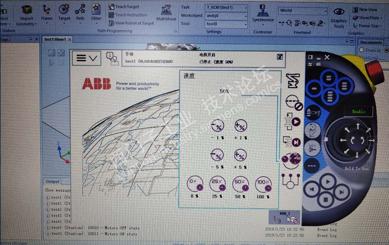

今天因为工作需要,临时安装了ABB Robotstudio软件用于ABB工业机器人仿真离线,然后我在使用博途软件时,发现PLCSIM打不开了,具体如下图:
先是安装了如下的ABB机器人

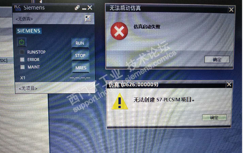

然后在博途使用过程中发现打开PLCSIM报错
我单独把PLCSIM重新卸载安装,还是不行。最后没办法,重装的系统,重新安装博途的软件。
后面如果我要用机器人的仿真软件,例如ABB Robotstudio,FANUC Roboguide等类似软件,我将在虚拟机中运行,避免互相干扰。
也提醒一下各位同行注意一下,免得影响使用和时间上不必要的浪费。
