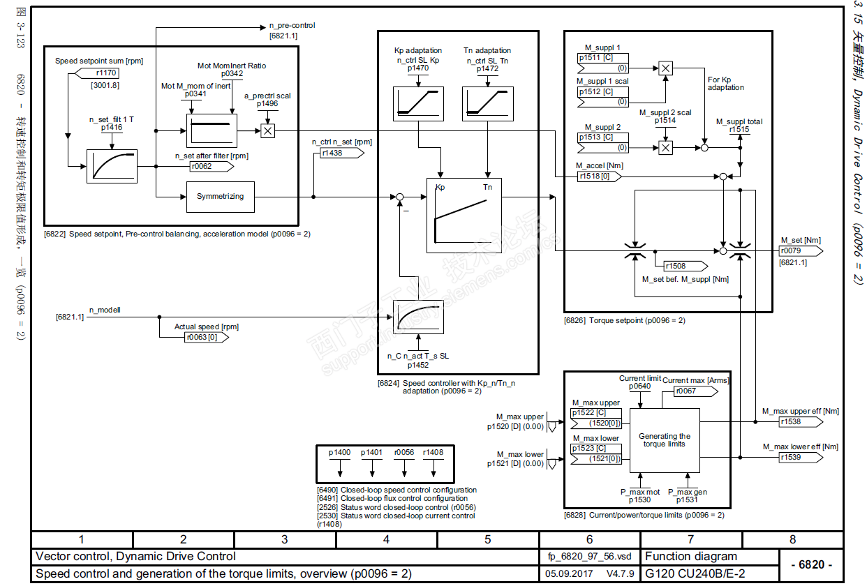

附加给定速度的目的是使速度环进入饱和状态,从而转矩环输入最大,一楼说的很清楚了,可以看功能图,这样就很容易理解。
这种方式实际都是工作在速度模式,两台驱动都按照VC来调试,比如说主机(中心驱动)走线速度,从机(收卷,放卷)在线速度的基础上附加一个offset,使从机速度环饱和。至于从机的转矩限幅可以通过使用loadcell作为张力反馈,在PLC中做一个PID,当然还要加入动态静态摩擦补偿,惯量补偿等。这里说的速度是指转速rpm
