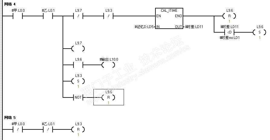

按下面的图片稍微改动一下,不知是不是36楼贴主想要的。。。。。。
