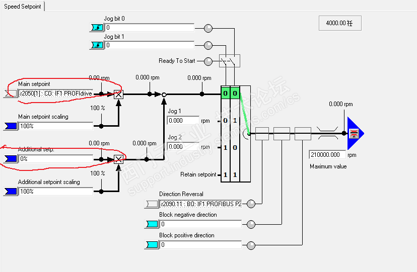

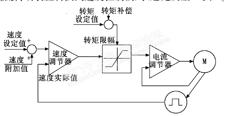

如上图所示:在电机的速度设定值中加入附加给定速度(此附加给定速度与速度设定值之和仍为正),使电机的实际速度反馈值始终不等于速度设定值,则速度调节器就会进入饱和状态,电机进入转矩控制模式,此时电机的输出转矩也就是转矩限幅值,这样也可以有效防止飞车现象的发生。
请问这个附加给定速度具体要如何在S120中配置呢?下图是速度设定值的功能图,第二个红色圈内的additional set(P1075)就是前述的附加给定速度吗?谢谢!
这个additional set的具体作用是不是使得速度环进入饱和状态,电机进入转矩模式?谢谢!
