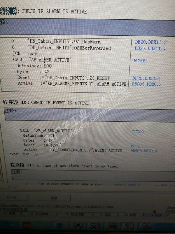

以下是引用Zane在2019-01-23 22:10:06的发言 >16楼
事出蹊跷必有妖。
楼主的这个事件给我们展现了两个方向的问题:
其一,就是前面讲的指针运算出错导致CPU故障,这个问题楼主通过增加初始化的指令予以解决了。
其二,这个程序上载上来肯定是没有#offset指针的初始化指令的,如果说编程软件的问题导致的,我觉得可能性是比较小的,如果是这样,喜欢上载备份的朋友们可是要小心了,(我只下载不上载体会不到,指做项目开发,维护是另一回事了),但似乎这样的事情很少发生,至少论坛这么多年这是头一遭遇见。
但这个带着BUG的或者说不严谨的程序居然工作了10多年了而且啥事儿没有(楼主的描述,我想楼主也不会骗我们的),这么多年没断过电?没重启过?只要有一次就会出问题呀!
解决楼主的当务之急,我觉得这些都是小事儿,但这另一个方向的问题却值得我们去探讨和深入地研究一下。这个有问题的程序为什么能正常工作?在楼主更换CPU前工作程序是如何初始化#OFFSET这个临时变量的。
楼主在微信里贴过程序,我记得有两次调用FC909(论坛里的程序看不到了),我怀疑原程序内有一次调用是被禁止了,即调用的条件被强制不满足了,如下图:
但就楼主贴出的程序清单倒也分析也不是,这是个无论如何应该出问题的程序呀,如何可以坚持10年正常工作?
所以,我想到是不是新CPU固件系统支持的功能块对临时变量的处理机制发生了变化

首先这个程序过程中肯定有断电的情况,其他的就不多说,就这次更换CPU之前一天我们就进行过断电的操作,上电以后同样正常运行。不可能10年没有断过电的。
首先这个事情绝对是一个活生生的事实。不可能是无中生有!!同时我也把这个我认为的BUG反馈给了开发人员,目前还没有得到回复。。。。得到回复以后必定把回复内容发出来让大家看看的。。。
我现在唯一能够想到的是会不会是CPU版本升级以后导致一些数据发生了变化这个原因。 就如Z版说的那样。。。
