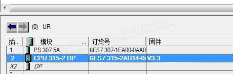

楼主换下来的CPU还在吗?若果在的话,可以提取该部分程序进行测试,与新CPU进行对比。
另外能否提供2个CPU的固件版本?

首先这个程序过程中肯定有断电的情况,其他的就不多说,就这次更换CPU之前一天我们就进行过断电的操作,上电以后同样正常运行。不可能10年没有断过电的。
首先这个事情绝对是一个活生生的事实。不可能是无中生有!!同时我也把这个我认为的BUG反馈给了开发人员,目前还没有得到回复。。。。得到回复以后必定把回复内容发出来让大家看看的。。。
我现在唯一能够想到的是会不会是CPU版本升级以后导致一些数据发生了变化这个原因。 就如Z版说的那样。。。

更换之前的版本:
更换之后的版本:
硬件已经不在我手头上,是属于甲方的东西。有条件的朋友可以帮忙测试一下!!!
