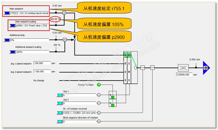

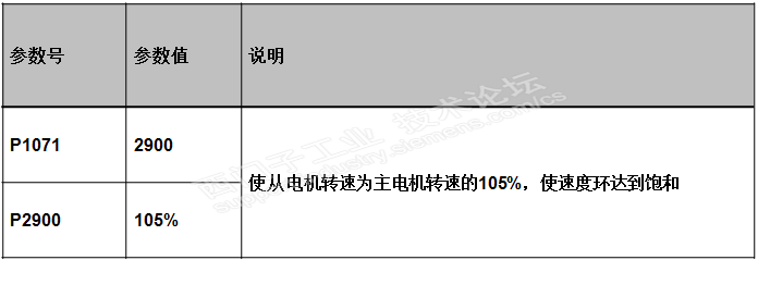

主机-从机都工作在速度模式,主机-从机速度设定值相同,然后从机在速度设定值的基础上附加+/- 5%— 10%左右的速度偏差(与运行方向有关,附加速度大小由实际情况决定)
保证从机速度环饱和,给从驱动器的速度设定偏置设定如下:
1、从机参数设置
2、从机速度偏值功能图见下图:
