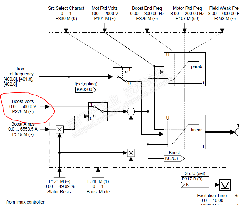

以下是引用威师爷在2019-01-23 17:24:04的发言 >135楼
楼主现在是V/F控制,我想了解一下V/F曲线参数 零频率时的电压是?%多少?U/F中间点频率设置的是多少?
零频率时的电压这个参数的大小可以补偿低频转矩不足的问题。不能太小,也不能太大,设置的太大会导致电流极限报警。。。。
回威师爷,现在用的是SLVC控制的;
零频率:指的是起升电压P325吗?我之前V/F控制时,设定的42V;
中间频率:这个我没有设置,我不知道你说的是哪个参数。我一速频率给定:15HZ,二速频率给定:30HZ
