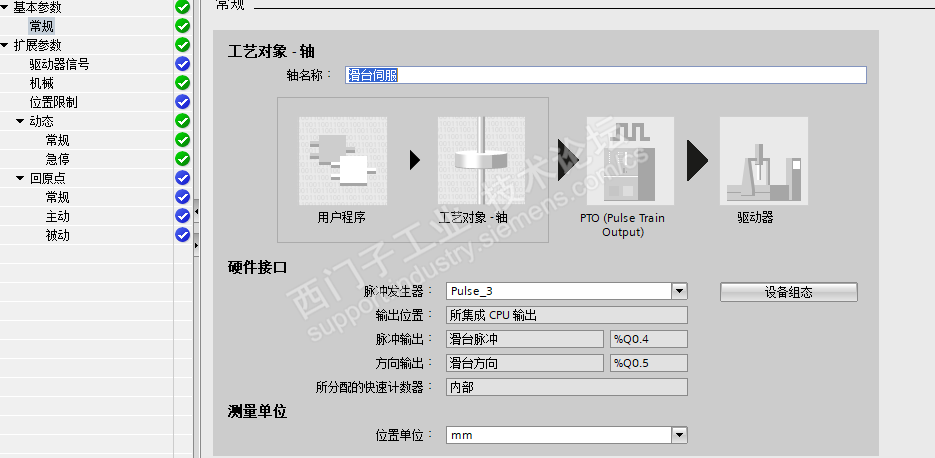

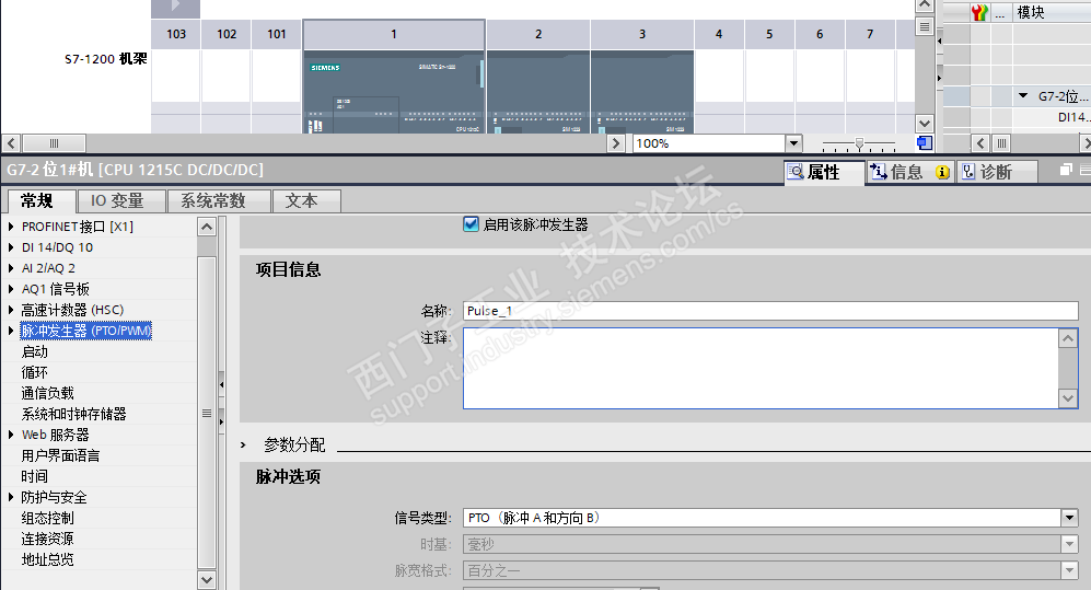

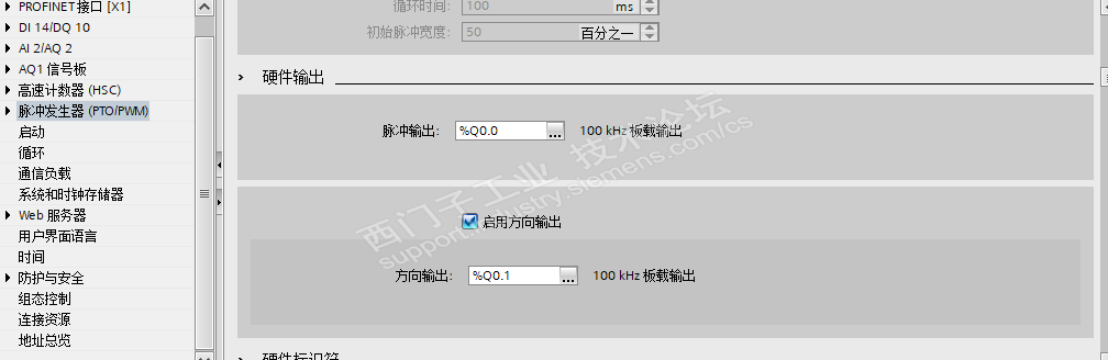

 楼主用的是V15版本的,在PTO方式设置与脉冲相关的参数的界面和V14的还有区别的
V14是在CPU属性当中进行设置的
V15我还没用过,感觉操作上比V14更好了。
