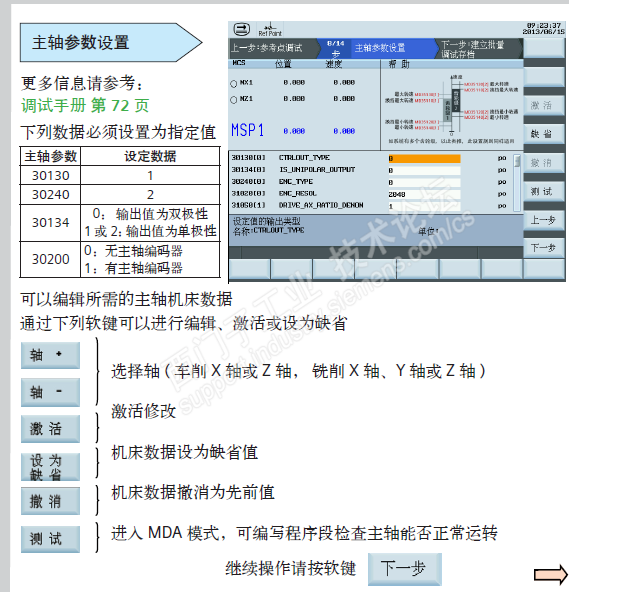

回复:808D车床版带模拟量主轴,不显示主轴反馈转速

查看一下模拟主轴参数30200
