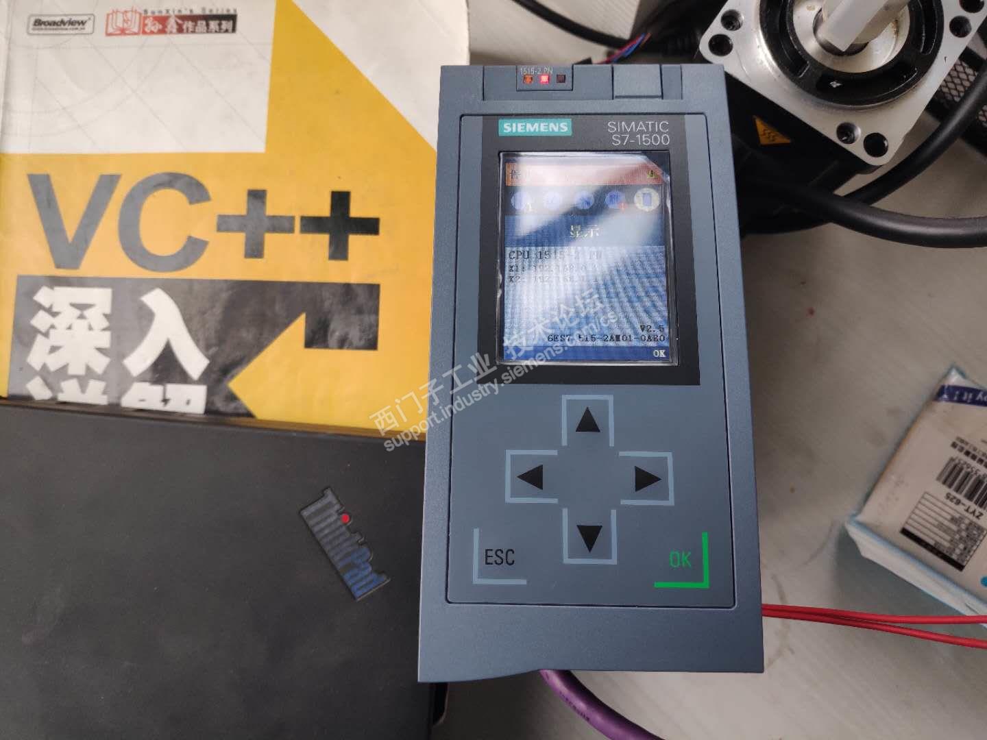

目前桌上只有一个1500的CPU,还没又卡,刚看了一下版本是2.5的,估计V14SP1软件是用不了。。。
还得安装V15,不知道CPU的固件版本能不能降的?

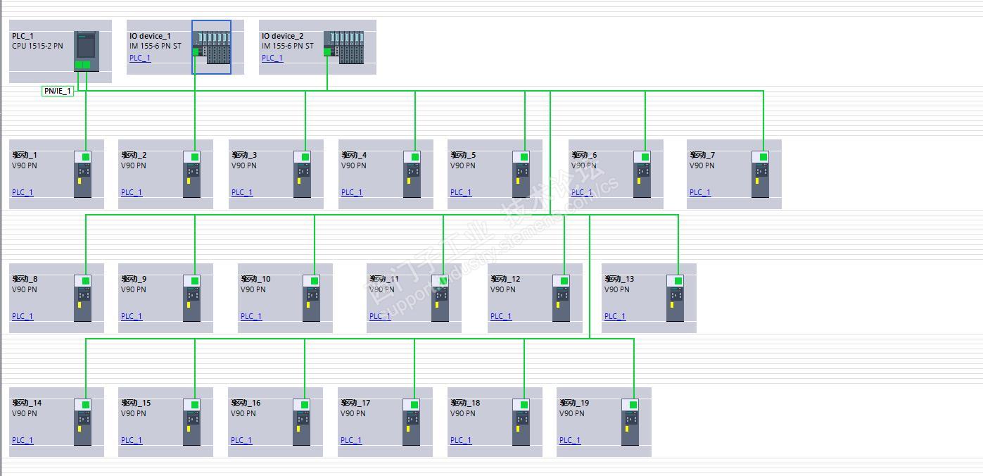

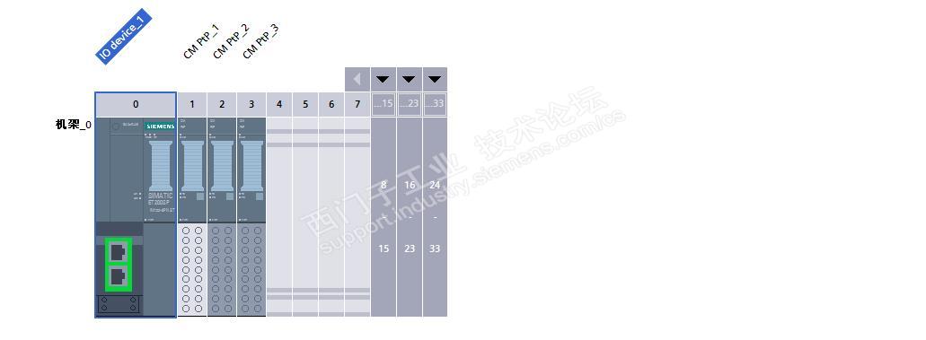

大致组了下控制框架

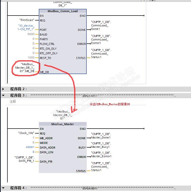

这是MoubusRTU的操作,如上图所示初始话块的MB_DB管脚,看帮助是让我填Master块背景DB里的变量,问题是我要控制多个从站,也就是说会调用多个Master块,也就会产生多个Master块的背景DB了,那么初始化块的MB_DB管教是随便调用任何一个?还是我这么理解是错误的?
