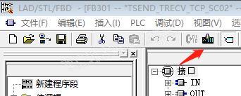

回复:我是新手,想在step7中修改一个程序块,在下载到CPU时,只是下载这个块可以吗?

可以的,不会停机。
单独选中这FC,点下载就可以。或者打开他,然后在菜单栏点击下载。
