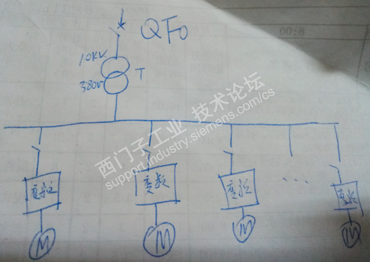

 变压器高压侧10kv,低压侧380v,
当电源系统一次侧带有真空断路器时,断路器QF0的开闭,对低压侧变频器的影响? 我的这里有好4百多台变频器,有ACS800, 也有西门子的MM440   S120  G150等。  变频器分别挂在了不同的变压器上, 在一次大检修停电时, 将变压器器高压侧的QF0断电了。  最后开机时发现有两台ACS800变频器坏了,是整流桥坏了。 两台MM440变频器也是整流桥坏了,(供电380v,没任何反应,确认是整流桥坏了)
这里的讨论:当电源系统一次侧带有真空断路器时,断路器开闭也能产生较高的冲击电压,冲击电压使变频器的整流桥烧坏。
