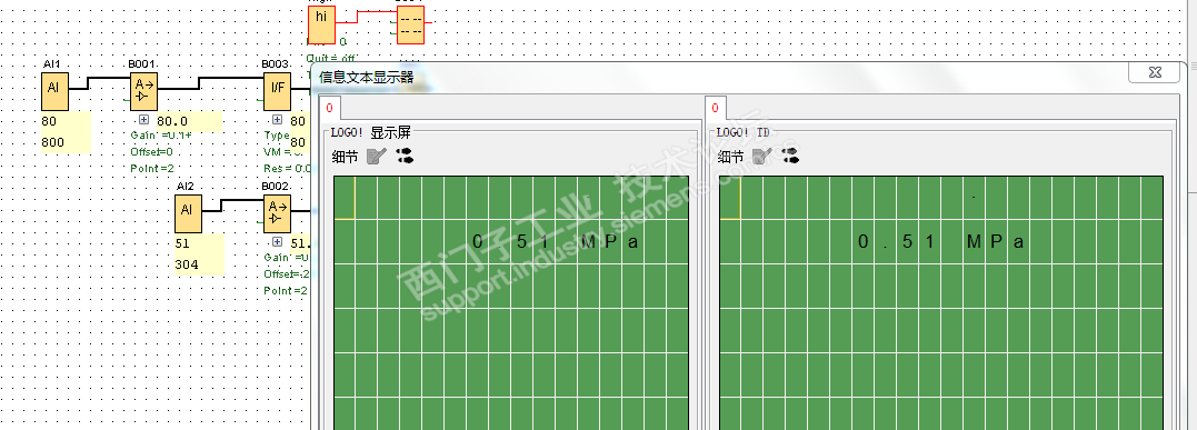

以下是引用胡图虫在2019-01-27 09:50:16的发言 >1楼
增益、偏移算错了,增益0.025,偏移-2.5,单位BAR
晚上试试看。。
