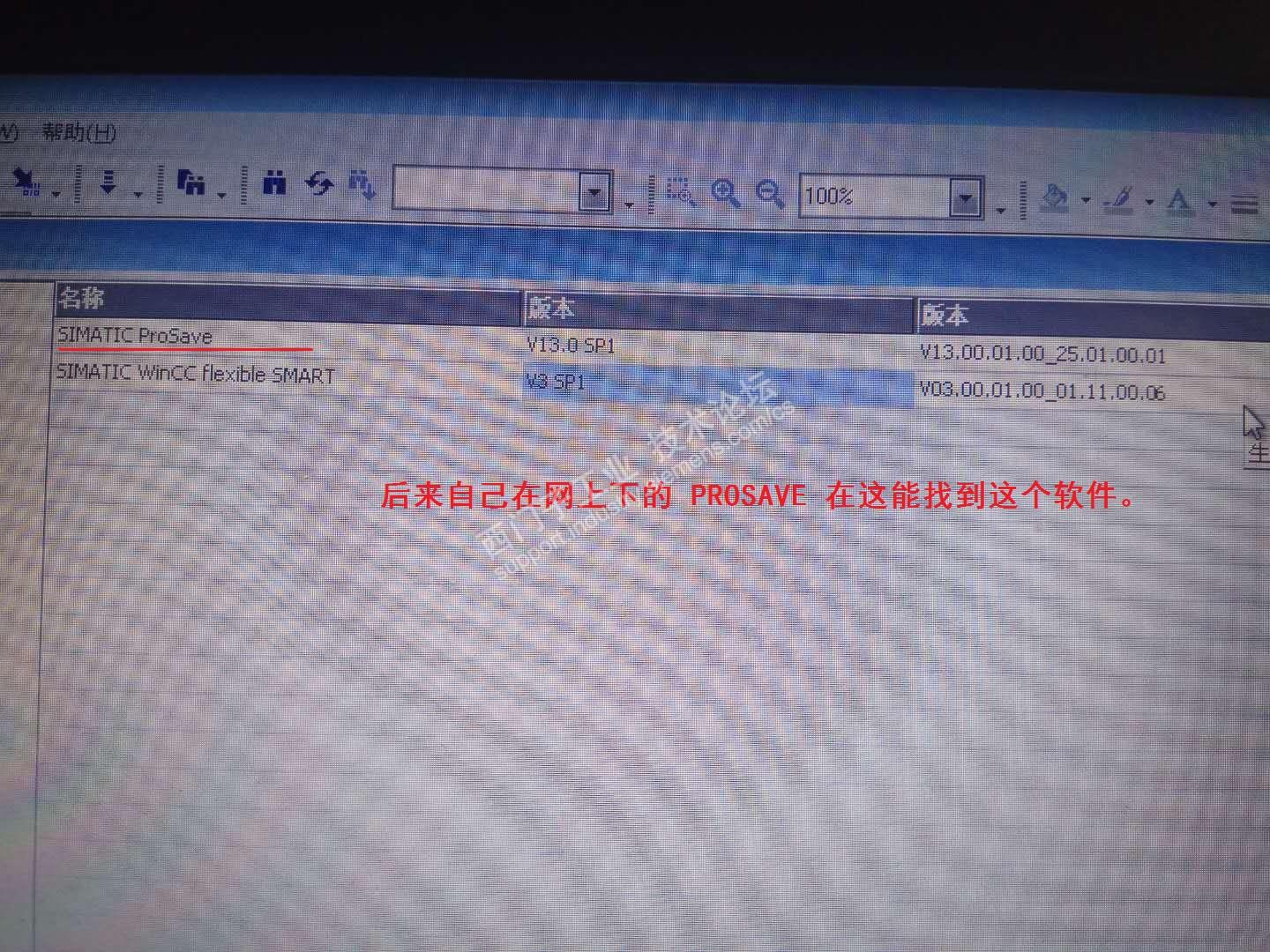

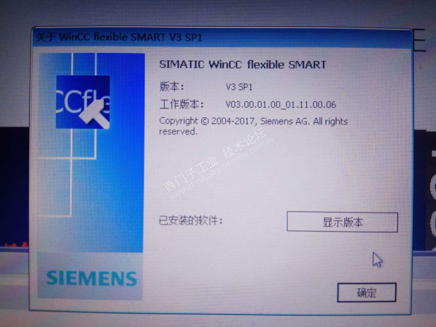

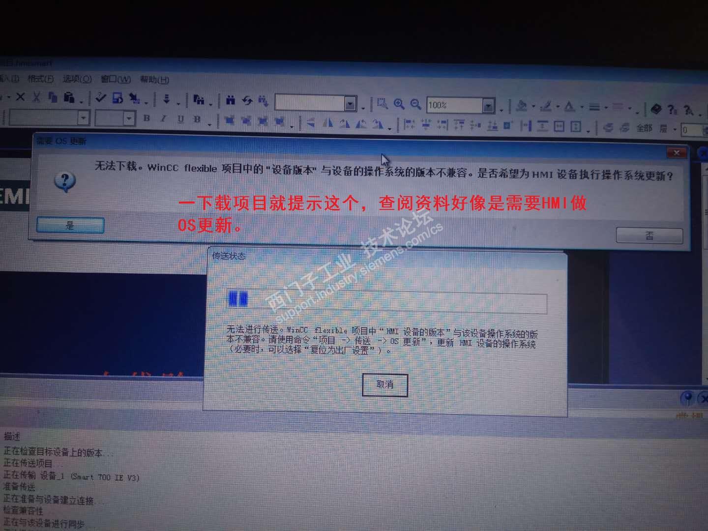

手里有一台700 IE 具体名牌信息第一个图片,现在HMI与计算机在同一个域里面,可以ping的通,下载项目提示“设备版本与设备的操作系统不兼容,需要对HMI做操作系统更新”。不知道是否只有这一个办法。

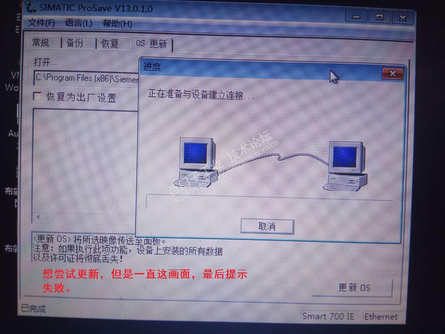

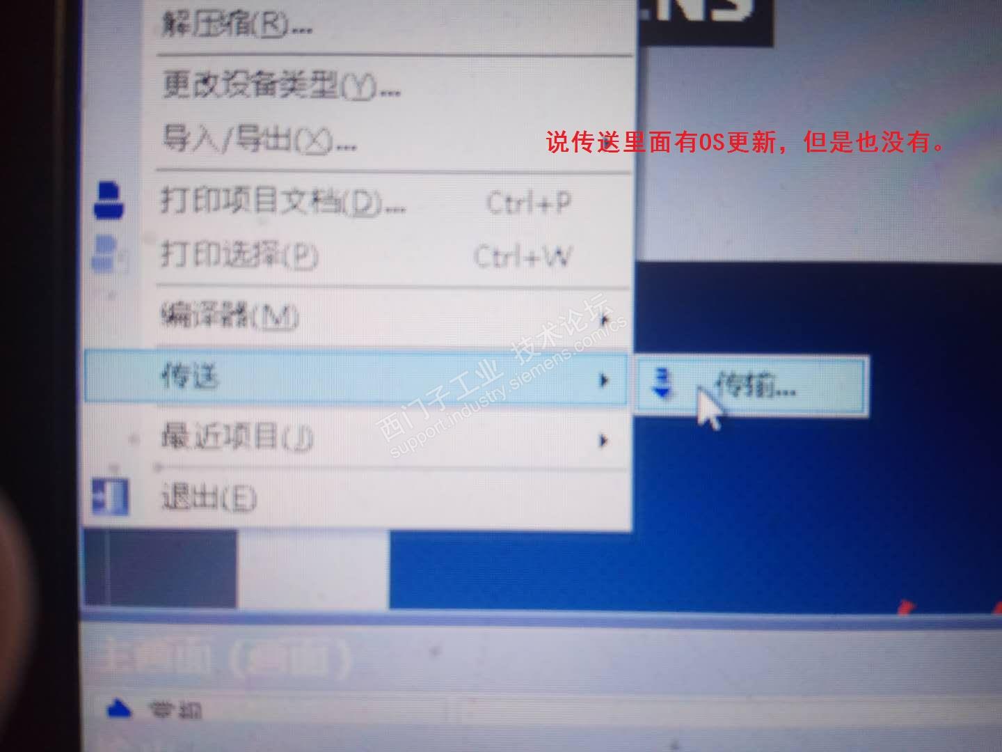

然后网上查阅了资料是需要对HMI做OS 更新。然后下载了PROSAVE V13,更新第一步也是需要连接,一直在图片上那个画面,连接不上,最后提示失败。
如何解决这个问题,如何能顺利将项目下载至HMI,请各位前辈帮小弟分析一番,在这里感谢了!
