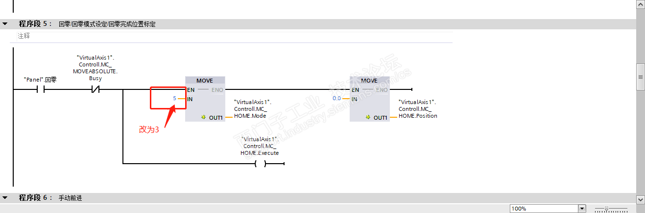

 附件程序中有个不恰当的地方,我更正一下:
如果是回零模式设置为5的话,虽然同样是主动回零,但旁边的Position值的设置就没有意义了,具体可参照手册或者帮助说明了解。
