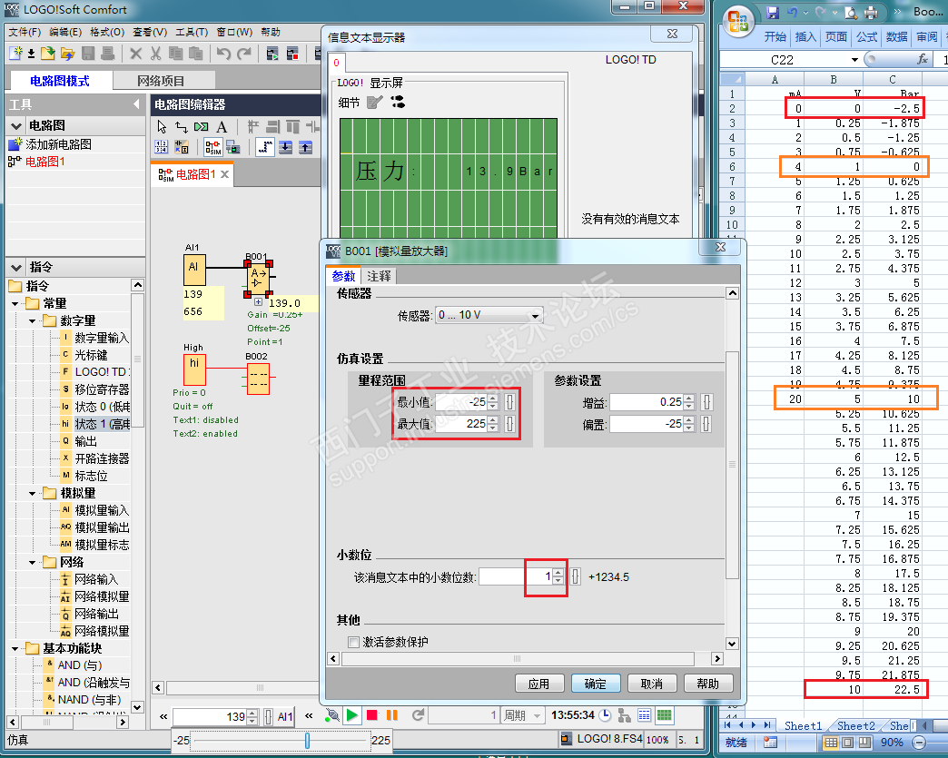

以下是引用Zaxife在2019-01-27 14:03:40的发言 >4楼
呃,这个很简单的吧。
你要记住,LOGO的默认输入是0~10V,而你转换出来的电压只是1~5V,所以要把传感器量程0~10Bar 对应1~5V拓宽到0~10V对应 -2.5~22.5Bar后,LOGO才能正确显示传感器的压力值!至于那条公式,很脑残我从来不这样算,心累。
我还是推荐用Excel来计算拉量程,得到的结果是最小-25,最大225,小数位1位!
大侠,您好。我试了结果,我机械式压力表显示0.8MPA 也就是8BAR,但是计算的结果5.1BAR 差了2.9BAR ,这跟电阻是不是误差呢
